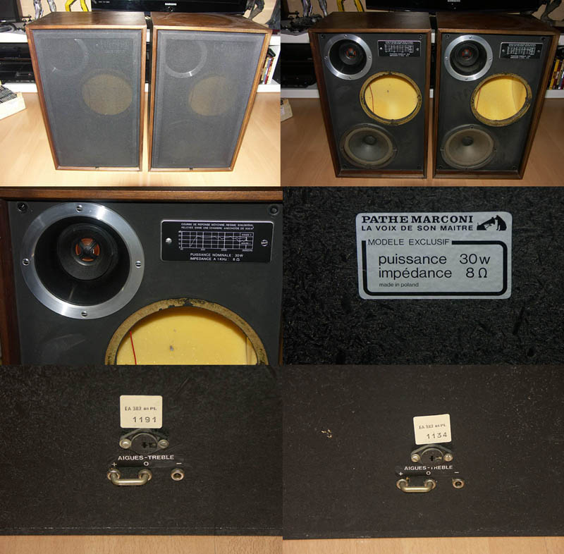

Récupéré cette paire d'enceintes.
J'aimerais les restaurés.
Avez vous des renseignement sur ce modèle.
Haut : 57,5 cm
larg : 35 cm
Prof : 25 cm
Poids : 12 kg par enceinte, mais manque l'Hp du milieux.
Pour ce qui est du Hp en bas : Tonsil GDN 20/25 de 25w sous 8ohms made in poland
Merci.

j'ai bien regardé les photos et j'ai l'impression que les hauts parleurs manquants sont des médium avec charge séparée, si tu gardes les mêmes baffles tu peux utiliser le grave médium de beyma pour servir en tant que médium ou choir un large bande de chez Fostex.

si le haut perleur du milieu n'est pas câblé c'est qu'il s'agit d'un passif, alors démonte les hauts parleurs du bas et mets les au milieu sans les câbles à condition de réparer leurs suspensions, et mets les Monacor en bas

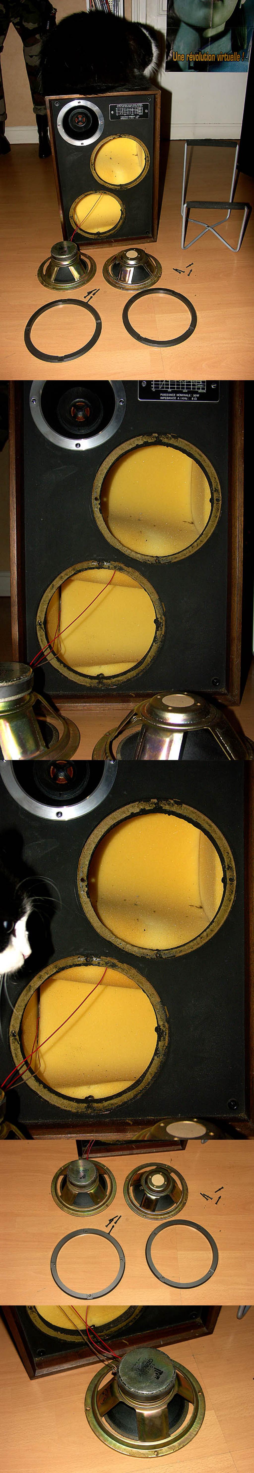

Message  Optimus03 le Lun 19 Jan 2009 - 18:10
Bonsoir,
Voici les nouveaux clichés comme prévue.

l'ideal serait pour moi de prendre un médium et un bas médium-basse comme hp avec une bonne filtration ça doit être assez sympa a realiser. dommage que j'habite pas plus près je t'aurais aidé.
mancini doit avoir des références d'enceintes et de filtres a mettre.
ça serait dommage de laisser le hp inactif en place, enlève le et profite de l'emplacement pour mettre un médium a sa place.
