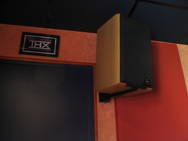

Enceintes surround : Infinity Ref21i
2 voies, HP grave de 20cm
Ma salle Blueheaven 10021712
Enceintes surround back : Infinity Ref11i
2 voies, HP grave de 17cm
Ma salle Blueheaven Ref1110
