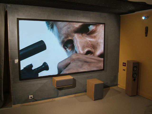

Coucou tout le monde ! Quelques Infos sur moi, j'ai 22 ans, j'habite Bruxelles, je suis étudiant en Marketing. Ce projet HC à domicile était pour moi une sorte de petit chantier à domicile histoire de bricoler un peu. bien sur au plus la pièce prenait forme au plus j'avais hâte quelle soit finie et de pouvoir regarder paisiblement mes DVD's !!!
Je n'avais pas un gros budget pour cette salle mais le résultat final pour moi est très bien
J'ai troqué mon Logitech Z5500 récemment contre des Infinity Primus ainsi qu'un ampli Marantz SR5600. Par la même occasion un lecteur dvd que je trouve magnifique sur tous les plans le Marantz DV6600 !!!
_______________________
Quelques lignes pour vous expliquez le détail de la construction de la salle.
La salle est située dans la cave ( 4m sur 4,2m )
Dans un premier temps il a fallut isoler les murs de béton par des cloisons en gyproc hydrofuge, isolation thermique et système de ventilation.
La deuxième étape consistait à la pose d'un papier peint en fibre de verre + la couche de peinture finale.
Pour ce qui est du sol, j'ai posé du carrelage + une moquette.
Les travaux ont duré deux gros mois avant la première projection.
Une installation composée de : Ampli Marantz SR 5600 + 2 colonne INFINITY Primus 250 + 1 voix centrale INFINITY Primus C25 + 1 caisson INFINITY Primus PS-8 + 2 satellites INFINITY Primus 150, Lecteur DVD Marantz DV-6600, Projecteur HITACHI PJ tx-200. Cables : 25m de cables OFC cuivre 2,5mm² pour les enceintes, cable Profigold 5m pour le caisson, cable Profigold 5m HDMI pour le projecteur et coaxial Profigold 1m pour l'ampli. Ecran maison en MDF 220X122cm. Support Vogel's pour le projecteur.
QUELQUES PHOTOS ;

Salut est bienvenue sur le forum , trés belle installe , à ses sous sols dans les maisons , c'est bien pratique , pour faire une salle HC , y a aussi les greniers , c'est au choix.
